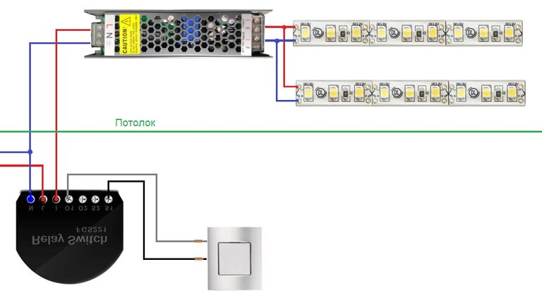

Сперва он хотел только включать и выключать свет, что автоматически привело к следующей схеме. Ничего сложного, все стандартно.
Выключатель
Выключатель

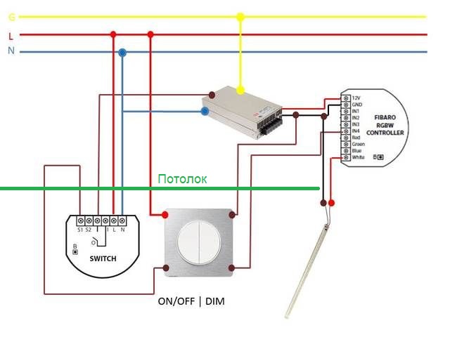

Потом решил заменить реле на FIBARO RGBW Controller , но тогда в подрозетнике придется смешивать 220 и 24 вольта, прокладывать дополнительные управляющие провода на потолок так как трансформатор там. И при этом напряжение на высокой стороне у трансформатора будет или всегда включено или ставить на каждую ветку по собственному двойному выключателю, что не приемлемо.
RGB контролер
RGB контролер

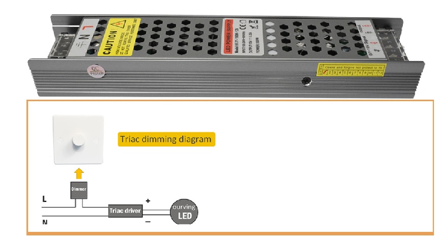

Начал искать приблуды управляемые по высокой стороне, нашел следующее.
Светодиодный драйвер для ленты https://aliexpress.ru/item/33038272265. ... 4aa6dda17J который работает по стандарту triac.
Возник вопрос, сможет ли димер FIBARO регулировать такой драйвер.

Итак блок приехал, резюме, если кому то интересно.
В наличии нашелся свободный и старый как мамонт Fibaro FGD-211 первой версии c прошивкой 2.2.
Подключил по вышеуказанной схеме. Результат- диммирует.
Если прислушаться, то и блок и модуль слегка пищит. Но это если поднести почти к уху. В подрозетнике и за потолком, писк слышно не будет.
Для полного теста, попробовал дополнить шунтом (первой версии), лента начала затухать и загораться с определенной амплитудой. Убрал шунт, всё нормально работает, не мерцает. Лента загорается с 2%. Опытным путем выяснено, что параметр Nº 20 - Длина управляющего импульса диммера надо устанавливать на самый минимум 100. При повышении блок питания начинает пищать.
