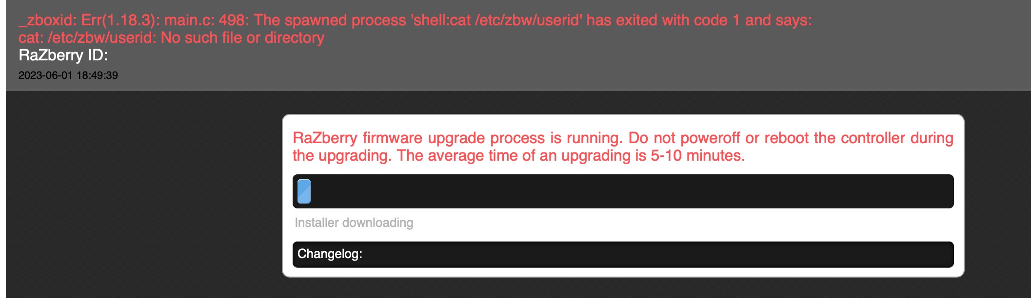

После тщетных попыток обновиться с 3.2 скачал готовый образ ОС+Z-Way c сайта:
https://razberry.z-wave.me/z-way-server ... ry.img.zip
Установил на чистую СД карту, версия оказалась 3.2.2
При попытке обновить до 4.1 выдает следующую ошибку и не обновляется вообще.
Z-way error.jpg (171.88 KiB) Viewed 88695 times
Re: Обновление ПО на Razberry
Обновитесь через консоль. sudo apt-get update & sudo apt-get upgrade

Да так и сделал, все получилось, спасибо!
