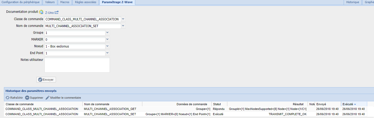

Hi
For users who use eedomus box with z-uno, configuration for multi canal is with command COMMAND_CLASS_MULTI_CHANNEL_ASSOCIATION :
Pour les utilisateurs de la box eedomus avec le z-uno, le passage en mode multi canal est le suivant avec la commande COMMAND_CLASS_MULTI_CHANNEL_ASSOCIATION :
2018-06-26 (2).png (42.55 KiB) Viewed 26796 times
Do command GET after SET for verify.
Faire la commande Get en suivant pour vérification.
It's work fine :)
Ca fonctionne très bien
