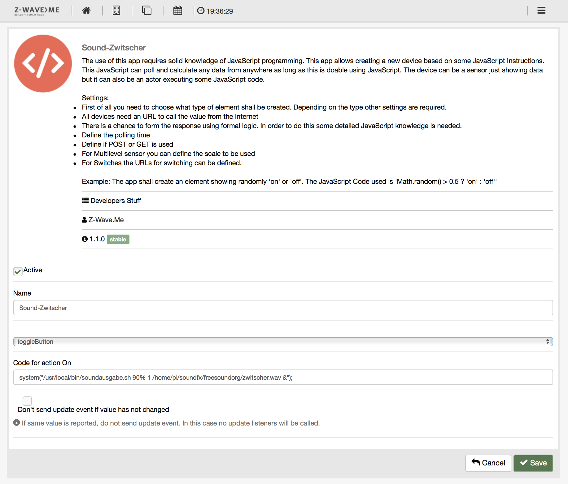

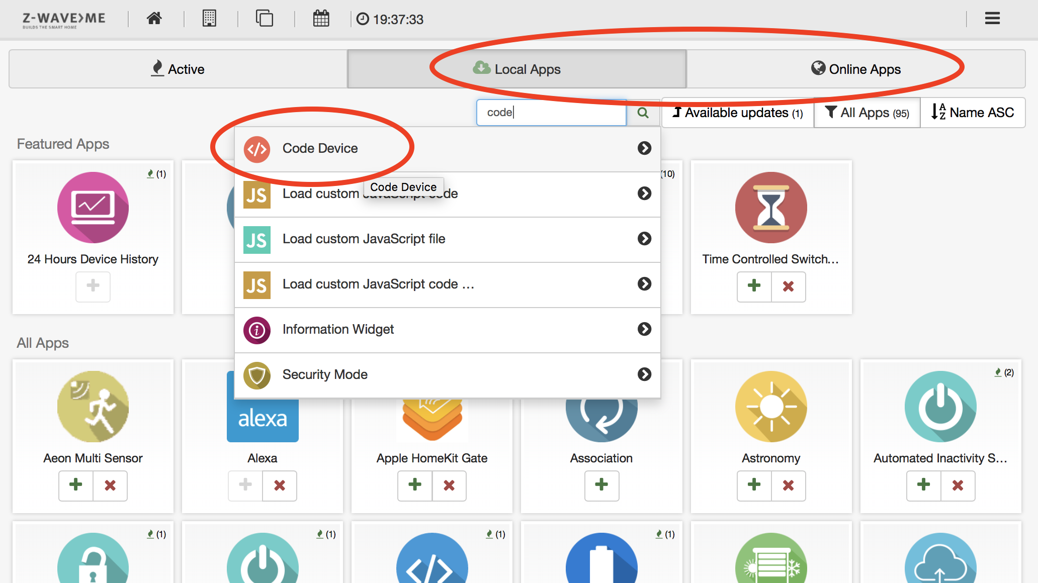

Naja, einfach "Code-Device" via Online/Lokal-Apps installieren, konfigurieren, aktivieren.... Fertig ;-)
siehe Screenshots..

Vielen, vielen Dank, aber bei mir klemmt es leider immer noch. Ich habe jetzt mit der App if – then (wenn PIR on, dann Scene „Sound Switcher“) geschaltet und die CodeDevice „Sound Switcher“ habe ich so definiert, wie Sie das beschrieben haben. Ich er halten dann aber bei den Events die Errormeldung: „This command is denied by policy“. Muss ich den Soundswitcher anders aktivieren?? (Sorry für meine Blödheit)
MfG
