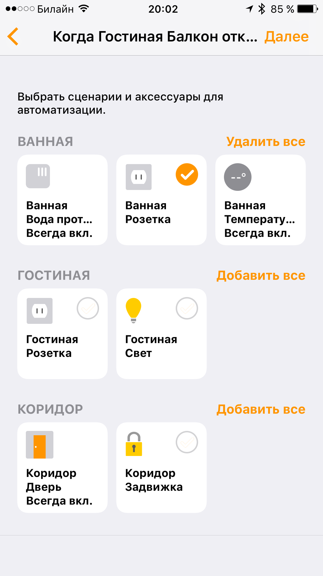

есть датчики z-wave HSM02 и FGFS-101
так же есть пара розеток и диммер Koogeek wi-fi HomeKit

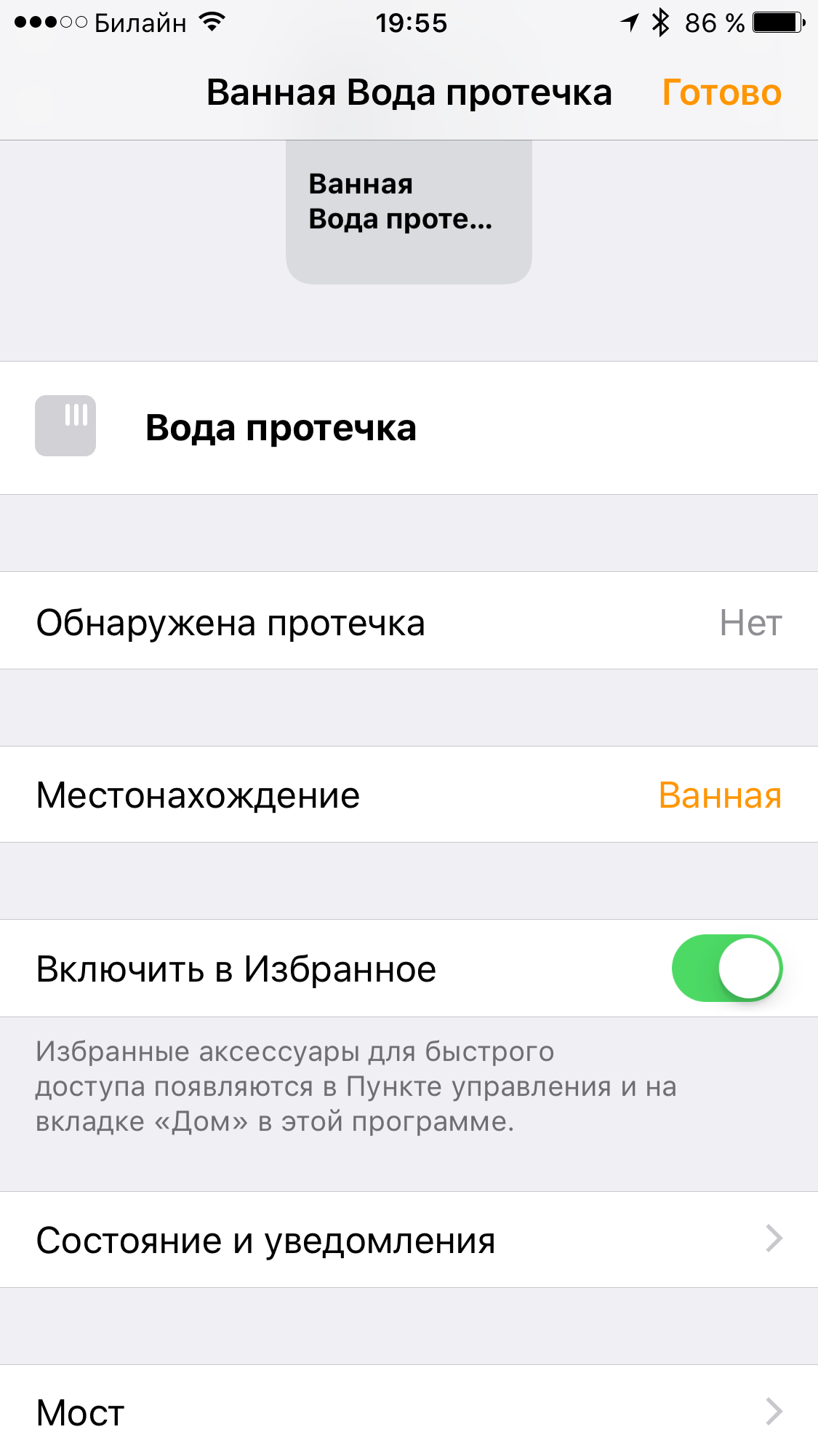

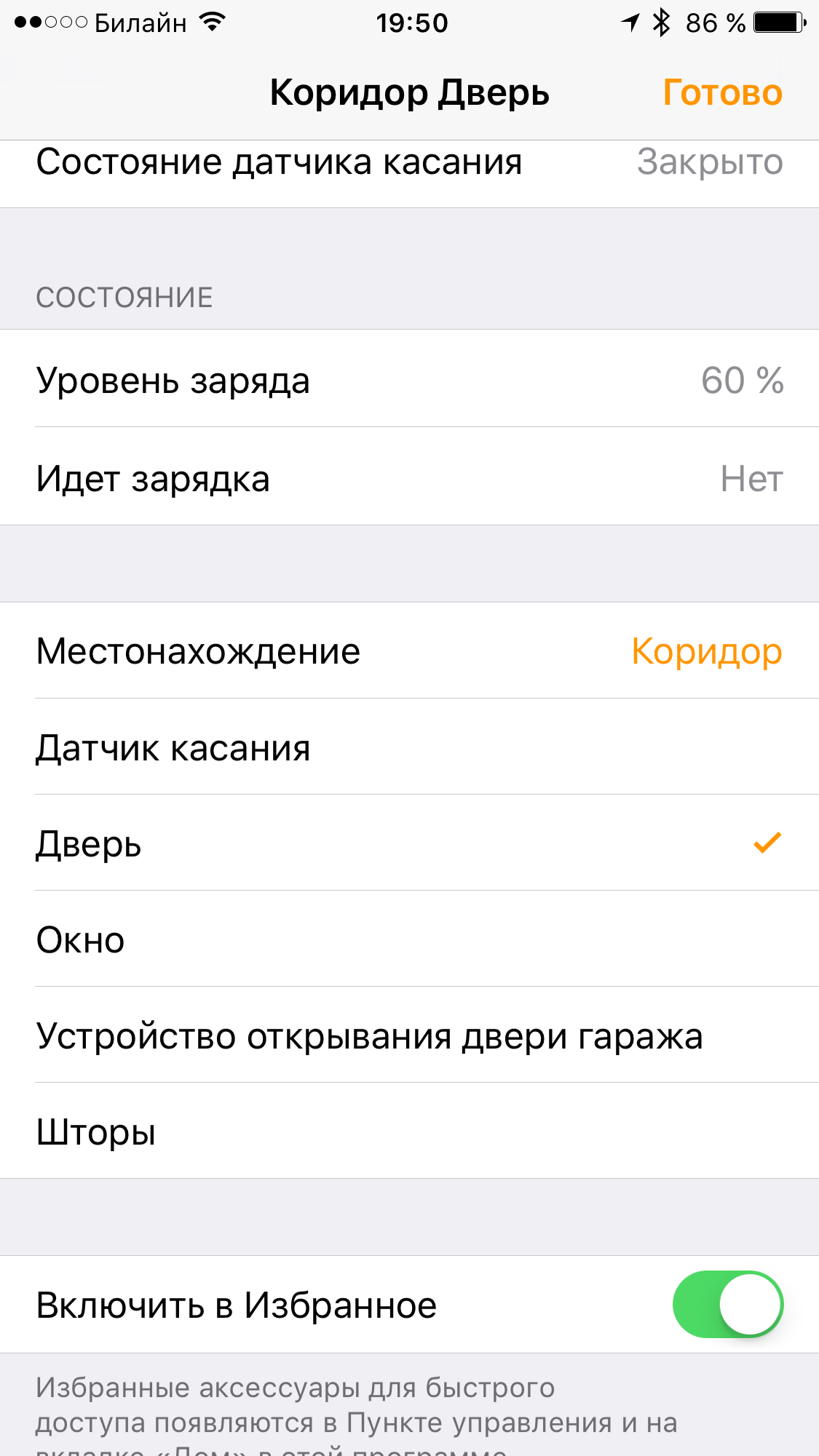

при использовании Apple HomeKit gate плагина датчик протечки определяется так же как и дверные датчики
а в homebridge-zway

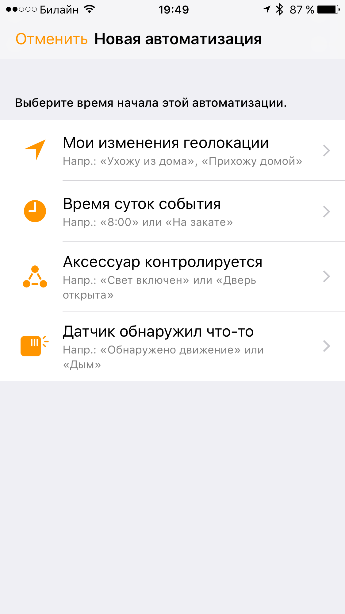

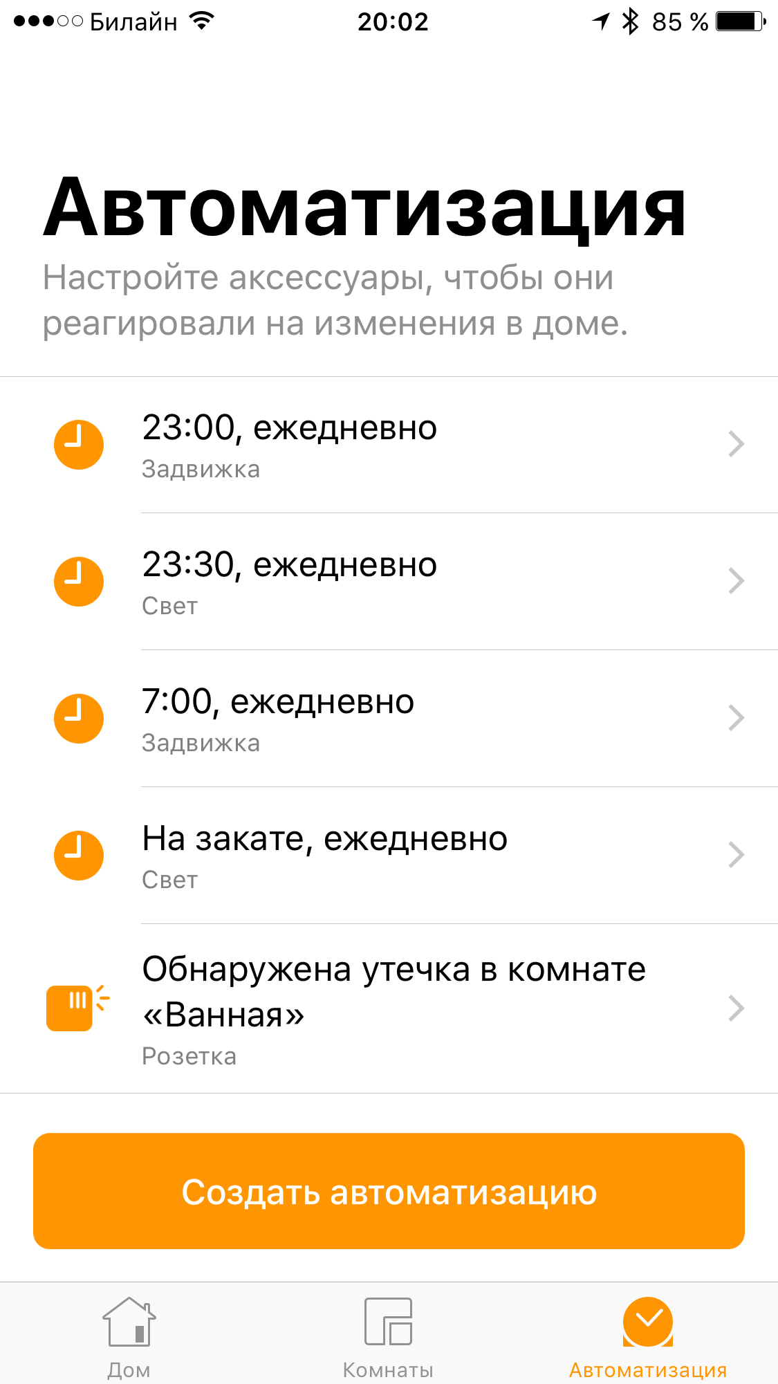

затем пытаюсь сделать автоматизацию что при срабатывании датчика протечки должна отключиться розетка
соответственно при использовании бриджа датчик видится как "Датчик обнаружил что то"
а при использовании плагина этот пункт не активен, но сам датчик есть в "Аксессуар контролируется"

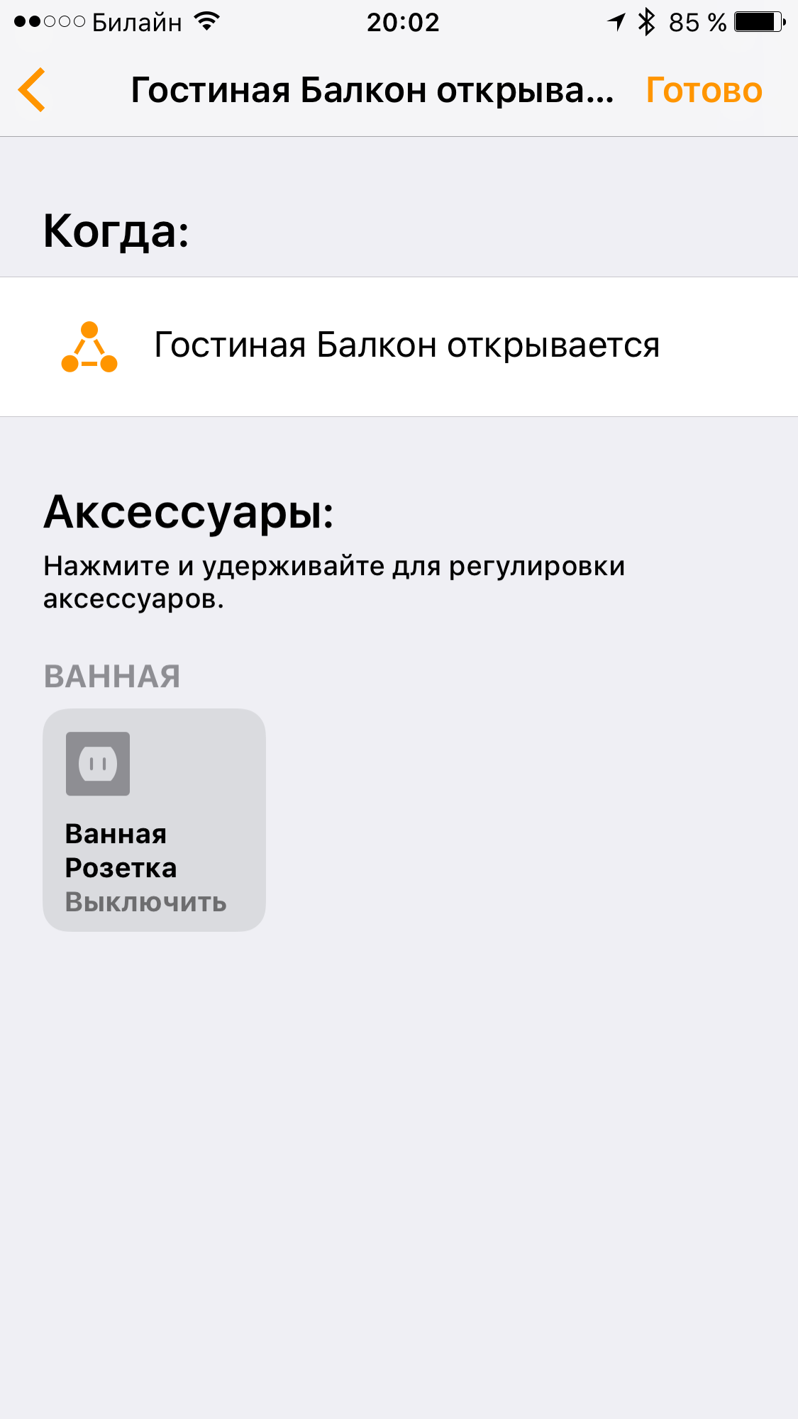

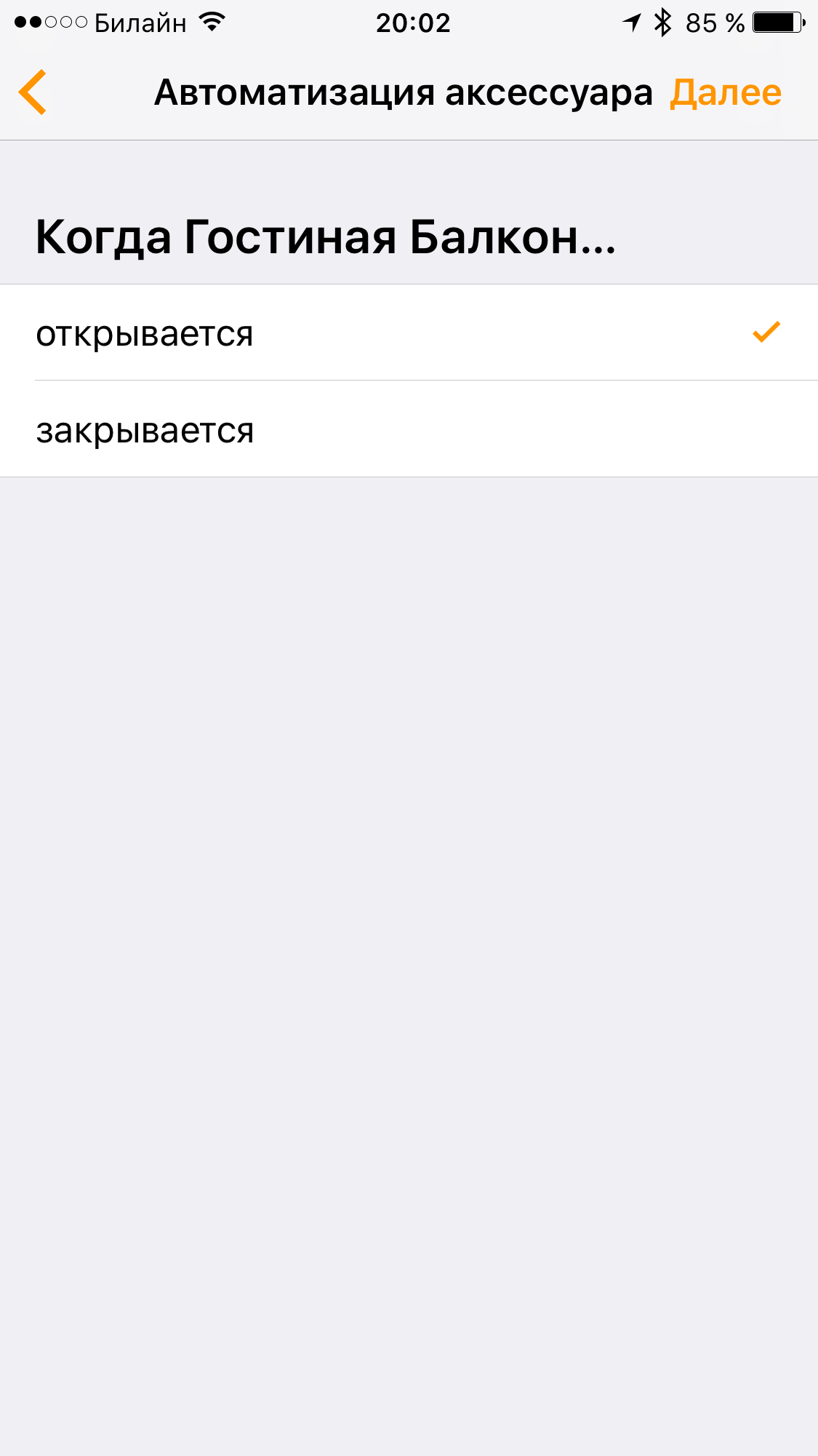

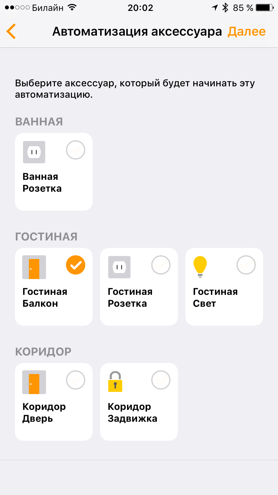

далее создаем автоматизацию:
выбираем нужный датчик
выбираем устройство(розетку)
в итоге при использовании плагина автоматизация не работает - показывает что датчик сработал, но розетка включена, а при использовании бриджа автоматизация работает, но есть свой минус - нельзя сделать что бы при отключении датчика протечки розетка включалась обратно
