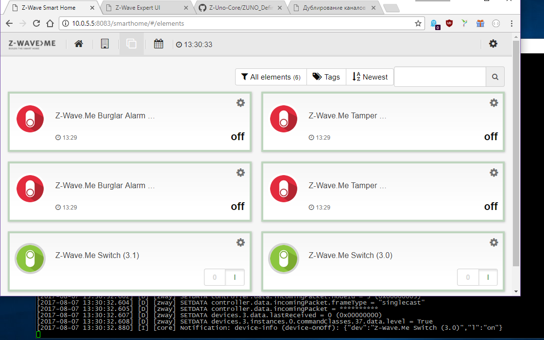

Создавал устройства в Z-Uno и некогда не заморачивался что устройства дублируются, скрывал их и все.
Но стало интересно это так задано по умолчанию или я где то что задваиваю?
Код вроде простейший

Re: Дублирование каналов в Z-Uno
Это так по спецификации Z-Wave. Это позволяет устройствам без поддержки каналов таки управлять зуной (первым упоминанием данного типа). Ты.е. если есть двойное реле и три диммер, например, то первое из двух реле и первый из трёх диммеров могут управляться и без поддержки каналов со стороны управляющего.
