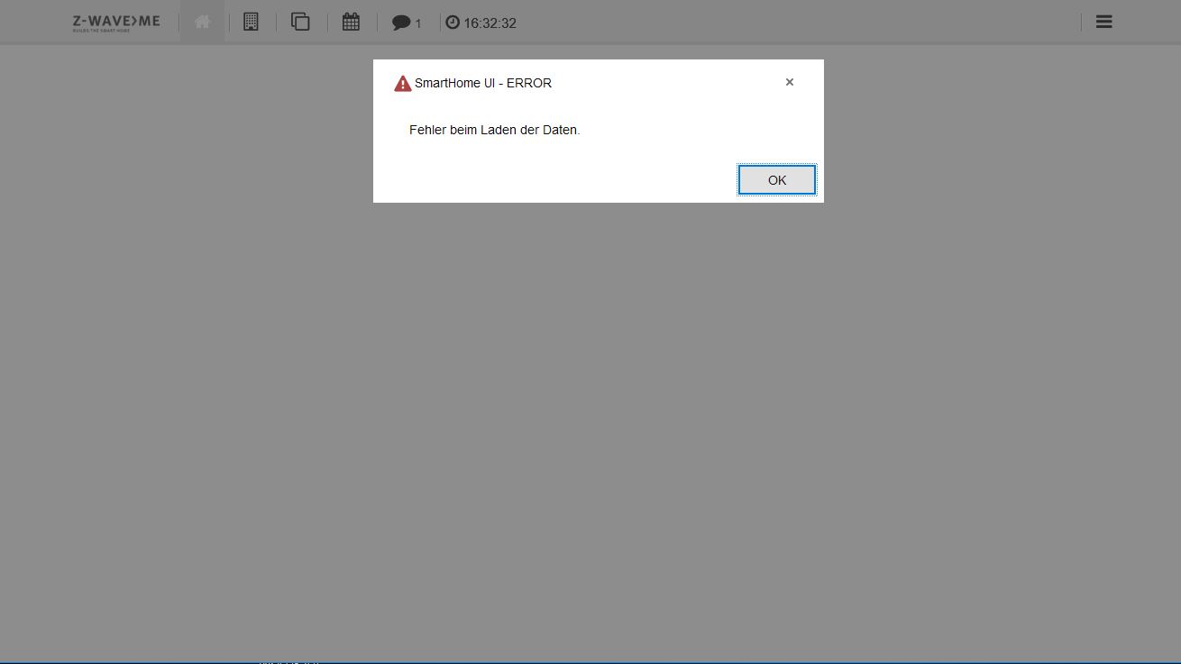

Re: Dashboard bleibt nach Update auf 2.3.6 leer
Unter Elemente werden die Geräte eigentlich immer angezeigt.
Im Dashboard in der Regel nicht
Immer wieder gab es Ladefehler (siehe Anlage)
Die Controller Version ist Serial API: 5.00
Habe aber jetzt folgendes festgestellt, nachdem es auch dauernd Probleme beim Laden von Skins und Ikons oder neuen Apps gab:
Wenn ich trotz Ladefehler immer wieder solange F5 drücke, manchmal 20 mal und mehr, funktioniert der Ladevorgang einmal.
Mit dieser Methode bekomme ich auch das Dashboard geladen und nach vielen Versuchen die Alexa-App, die ich noch nicht installiert hatte.
Das ganze scheint also eher ein lokales Ladeproblem zu sein.
MfG
Kapav
MfG
Kapav
- Ladefehler.JPG (36.89 KiB) Viewed 17254 times
Ergänzend ist mir noch eingefallen, dass ich die Raumzuordnung überhaupt nicht mehr erreichen kann.
Es kommt immer der gleiche Ladefehler.
Dass dies kein generelles 2.3.6-Problem sein soll, verstehe ich nicht.
Mit der Version 2.3.4 ist das alles nicht passiert.
Gruß Kapav
Gruß Kapav
Hallo,
versuche mal bitte mit Shift + F5 im Chrome und Strg + F5 im Firefox die Seite neu zu laden. Der Anzeigefehler kann auftreten, weil die Raumübersicht sich ab Version 2.3.5 optisch Verändert hat. Dies ist aber ein Cache Problem.
Dazu kommt das dein Controller etwas alt ist und verschiedene Sachen nicht unterstütz. Bitte Update diesen auf mindestens Version 5.04.
Vorher unbedingt ein Backup erstellen!!! Es kann passieren , das es das Netzwerk kaputt macht.
Immer erste den Bootloader installieren und danach erst die Firmware!
Sollte nach dem Update nichts funktionieren. Den Controller einmal vom Strom nehmen und wieder anstecken.
Viele Grüße
Z-Wave Support
Viele Grüße
Z-Wave Support
