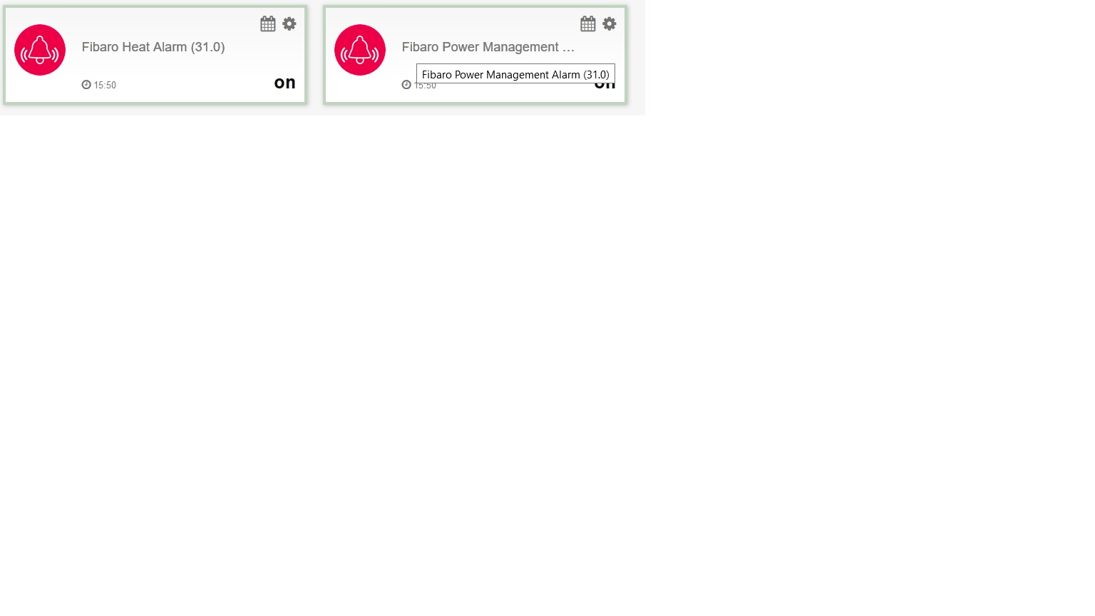

Hallo Zusammen!
Ich habe jetzt ein paar Fibaro FGS-213 verbaut und alle haben den Fibaro Heat Alarm und Fibaro Power Management Alarm auf "on".
Die Interviews sind zu 100 % durchgelaufen.
Warum sind bei allen Relais die Alarme an?
Grüße
Patrick
Fibaro FGS-213 Heat Alarm
- Alarm.jpg (53.39 KiB) Viewed 15579 times
Re: Fibaro FGS-213 Heat Alarm
Hallo,
Klingt danach, dass das Gerät zu warm ist. Die Betreibstemperatur ist bei max. 35°C angegeben.
Ich denke das es dann ab einer bestimmten Temperatur es dann aktiviert.
Heute bin ich zu blöde um meinen Post zu editieren. Die anderen Versuche ^^ können gelöscht werden
Hab nochmal nachgesehen.
Also Heat-Alarm und Power Management Alarm gibt es zweimal (andere ID) der andere Heat Alarm und Power Management Alarm ist "off".
Beispiel Heat alarm : ZWayVDev_zway_33-0-113-4-254-A und ZWayVDev_zway_33-0-113-4-2-A.
Laut Anleitung müsste das Relais dann auch ausgehen wenn der Alarm ausgelöst ist. Funktioniert aber.
Selbst ein Relais, welches ausgebaut auf dem Schreibtisch liegt hat diesen Alarm (beide Schalter auf "off").
Sieht irgendwie nach einem Fehler von Razberry oder Fibaro aus. Ist bei allen 3 FGS-213 die ich includiert habe so.
Hi!
mein FGS213 verhält sich genauso: es gibt 2x Heat und Power Management Alarm, je einmal on und off

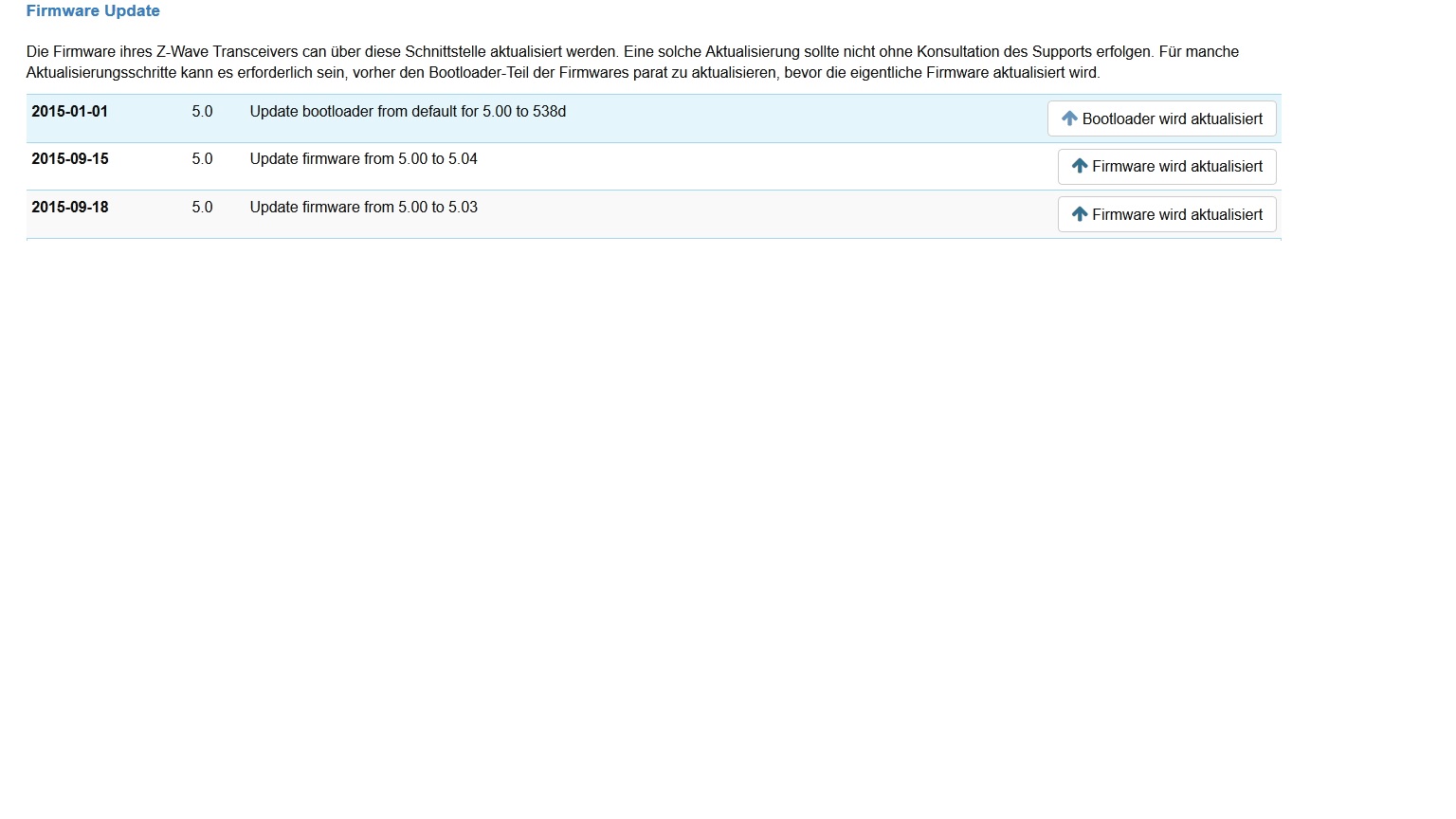

Hallo,
wir konnten das Problem bis jetzt nicht nachstellen.
Könnt Ihr uns bitte mitteilen, welche Z-Way Version, Controller Firmware und Firmware der Geräte Ihr habt.
Viele Grüße
Z-Wave Support
Viele Grüße
Z-Wave Support
Hi!
Ich hoffe ich hab die richtigen Werte ausgelesen:
Z-Way
2.3.6
RaZberry
Firmware: SDK 6.51.03, Serial API 05.00
Fibaro Switch:
Application Version 3.2, SDK version 6.51.06 (01.02.2017)
Der Device Name lautet bei mir "Fibaro Heat Alarm (12.0.113.4.254)"
Z-Way
2.3.6
RaZberry
Fibaro Switch:
