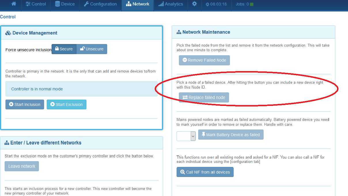

Doch noch eine Frage dazu:
Ist der "Replace failed node"-Butten nur aktiv, wenn tatsächlich ein Fehler vorliegt.
(Call NIF from all devices hat auch nicht zu einer Aktivierung geführt)
Gruß kapav

Du kannst ein batteriebetriebenes Gerät auch manuell auf "failed" setzen ("Mark Battery Device AS Failed"), dann erscheint es in der Liste zum Ersetzen.
