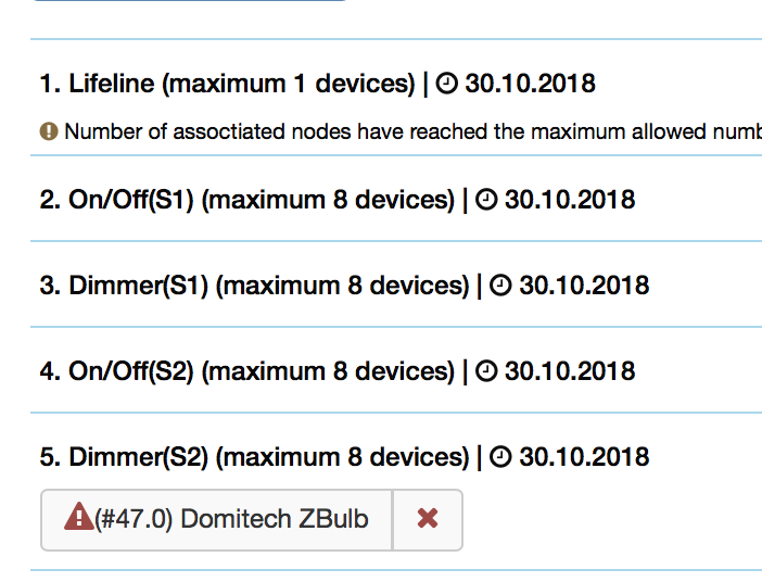

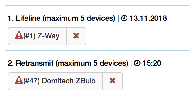

Nach meinem Verständnis müsste es möglich sein, z.B. für einen Dimmer (Fibaro FGD-222) oder ein anderes Gerät mit der Klasse "SwitchBinary" eine Assoziation zu einem Aktor (Domitech Zbulb) zu setzen.
Wenn ich das über die Expert-GUI setze, wird aber am Aktor keine Aktion ausgeführt - egal ob ich den Dimmer oder einen Schalter mit der Lampe assoziiere.

Bitte Prüfe einmal, ob beide Geräte entweder Secure oder unsecure Inkludiert sind. ggf kannst du beim Dimmer auch einstellen ob Assoziationen Secure oder Unsecure übertragen werden.

Vielen Dank! Das war der Hinweis, der mir fehlte - jetzt klappt das super!! 8-)
Parameter 27 stellt das für den Fibaro Dimmer 2 (FGD-212) ein und der steht natürlich auf "secure" für alle Assioziationsgruppen per default.
