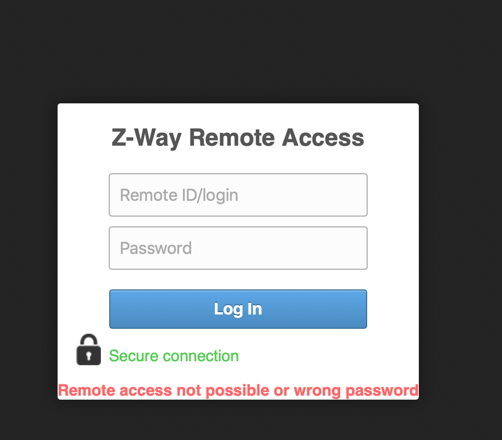

Ich komme nur bis zur Anmeldung.
Bildschirmfoto 2019-08-28 um 11.41.52.png (215.13 KiB) Viewed 20132 times
Ich hatte den Remote Zugriff bisher aber auch nicht eingerichtet. An der Fritzbox habe ich nichts verändert, da sollte der Fehler also nicht liegen.
Das mit dem Passwort habe ich nicht so ganz verstanden. Ich kann mich nicht erinnern, solche Zugangsdaten bekommen zu haben. Anfangs ist doch der User "admin" mit Passwort "admin", welches man nach erstmaliger Anmeldung ändern sollte.

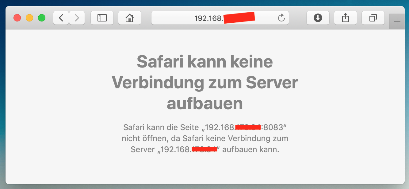

Wenn ich versuche lokal (192.168.XXX.XX:8083) auf den Server zuzugreifen, dann läd der Webbrowser nicht mal die Seite. Egal, welchen Browser ich nutze.

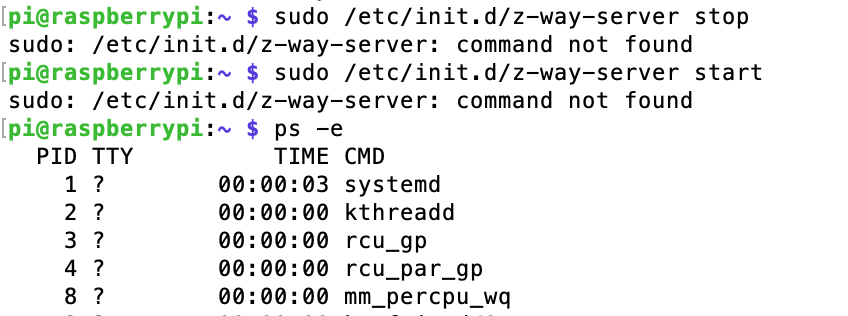

Kann man im Terminal per Befehl den Z-way Server stoppen und wieder starten? Oder den Status überprüfen?

Vielen Dank für die Befehle. Und jetzt wird es interessant. Anscheinend findet er den Server nicht :shock:
Bildschirmfoto 2019-08-28 um 12.59.05.png (62.88 KiB) Viewed 20128 times
Und weder "z-way-server" noch "mongoose" sind in der Auflistung zu finden :?:

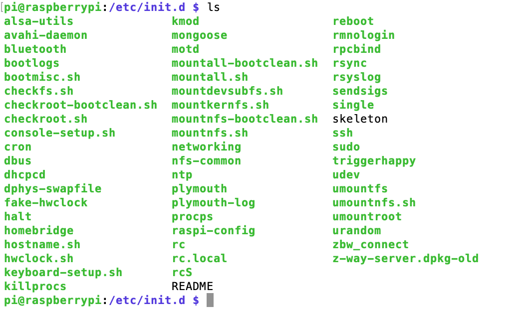

Hmm, ich habe eine relativ alte Installation, eventuell noch alte Pfade die auf die 3.0.0.0 angepasst sind.
Du schreibst ja Du hast das gleiche gemacht, auch die korrekten Daten behalten und die anderen Überschrieben wie in der
Anleitung.
Gibt es denn im Verzeichnis /etc/init.d eine Datei namens z-way-server?
