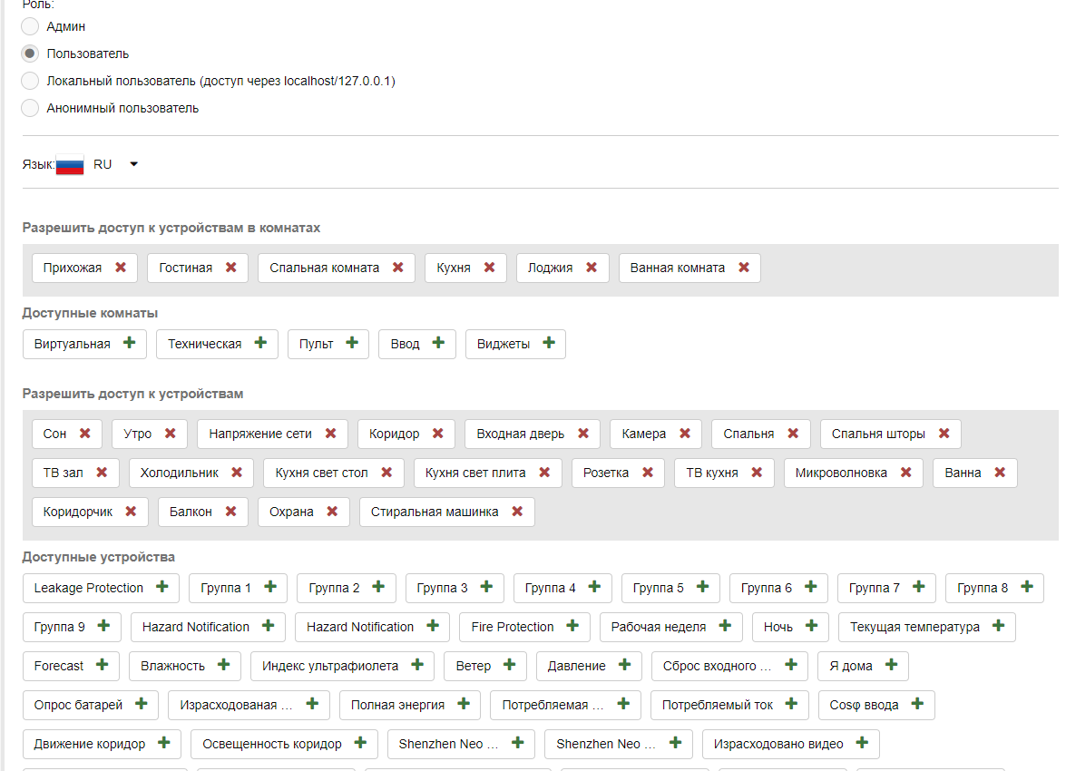

picachu
Posts: 141
Joined: 02 Mar 2016 10:44
Re: Popp Hub проблемы в версии 3.0.0.
Post by picachu »
Да вроде все как описано.
После авторизации на https://find.z-wave.me/zboxweb в интерфейсе появился пользователь https://social.yandex.net/broker/redirectМНОГОЦИФР.
Зашел в пользователя добавил комнаты и устройства
Комнаты превалируют, так как если я даже забывал добавить устройства в список доступных, но они были в комнатах, то а Алисе они были доступны.
После чего в Яндексе заново: добавить устройство -> Z-wave.ME -> обновить список устройств.
После того как появились устройства их надо настроить разложив по комнатам Алисы.
Группы, как я понимаю, по желанию. Я не создавал.
С комнатами у меня другая проблема - при добавлении устройства и явном указании комнаты оно в эту комнату не попадает, при этом пропадает список доступных устройств в правилах. Если потом "разложить" все устройства по комнатам в правилах они появляются. У Вас так же?
Лично я не раскладываю сразу, валю в общий список. Потом разбираю. Но даже если забывал и сразу писал правила, то вроде все было доступно.
