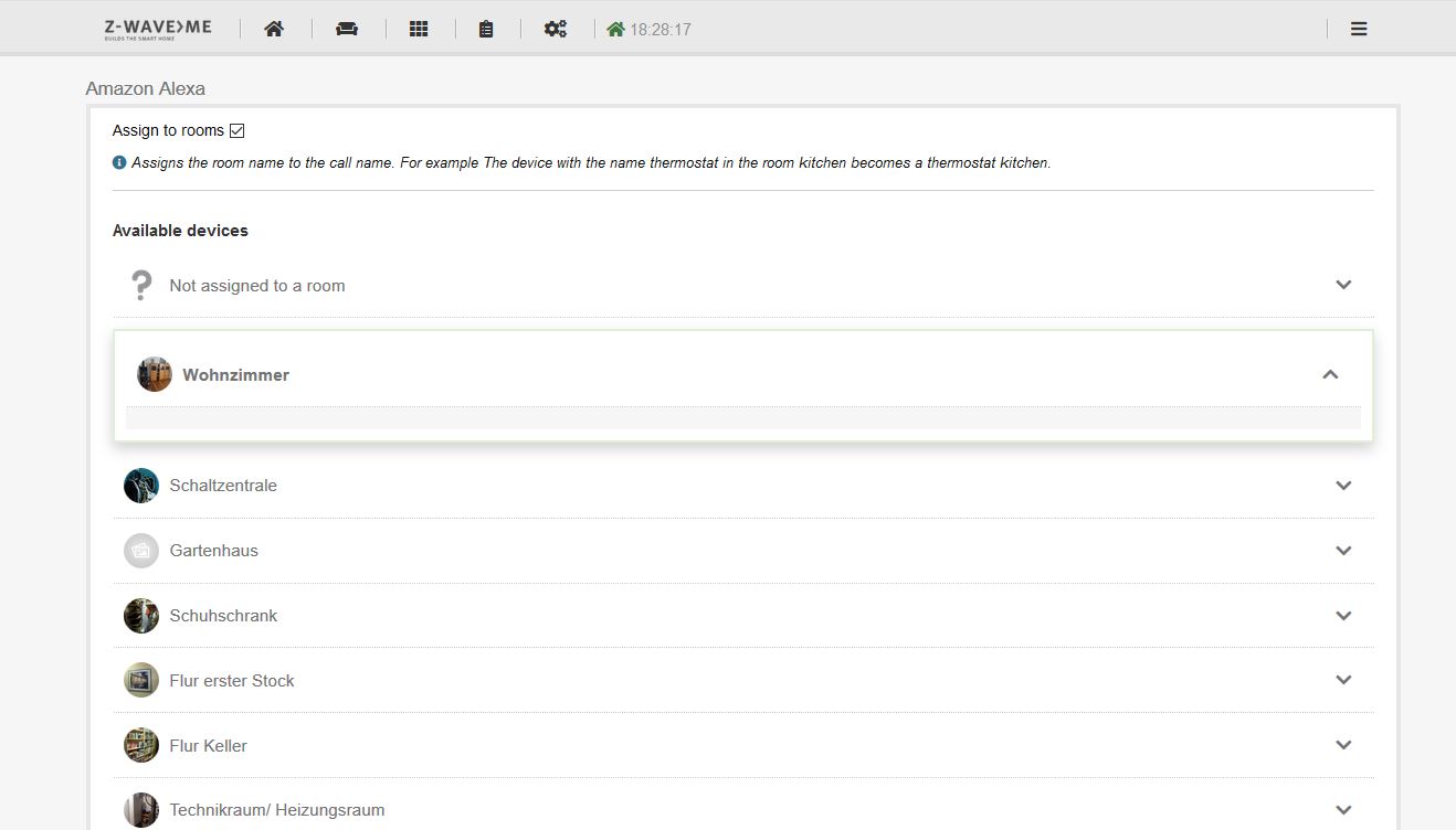

RolfKunkel
Posts: 68
Joined: 03 Jan 2017 18:35
Re: Alexa Einstellungen in Z-way 3.0.4 nicht mehr vorhanden
Post by RolfKunkel »
Hallo Nico,
ich habe schon verstanden, wie es theoretisch geht. Bei mir sind aber in diesem Menü keine Geräte sichtbar, die ich Räumen zuordnen kann. Ich habe mal einen Screenshot beigefügt. Wenn ich im Menü Devices > Speechassistant > Alexa auf das Zahnrad drücke, sehe ich nur meine Räume und keine Geräte. Natürlich habe ich viele Geräte in meine System. Es ist hier aber keines sichtbar.
Screenshot Speechassistant.jpg (65.02 KiB) Viewed 18306 times

enbemokel
Posts: 499
Joined: 08 Aug 2016 17:36
Post by enbemokel »
Hi Rolf, alles klar. Wäre auch zu einfach gewesen.
Nächste dumme Frage, hast Du die Alexa App im Z-Way System einfach mal deinstalliert, einen Neustart gemacht
und die App wieder installiert?
