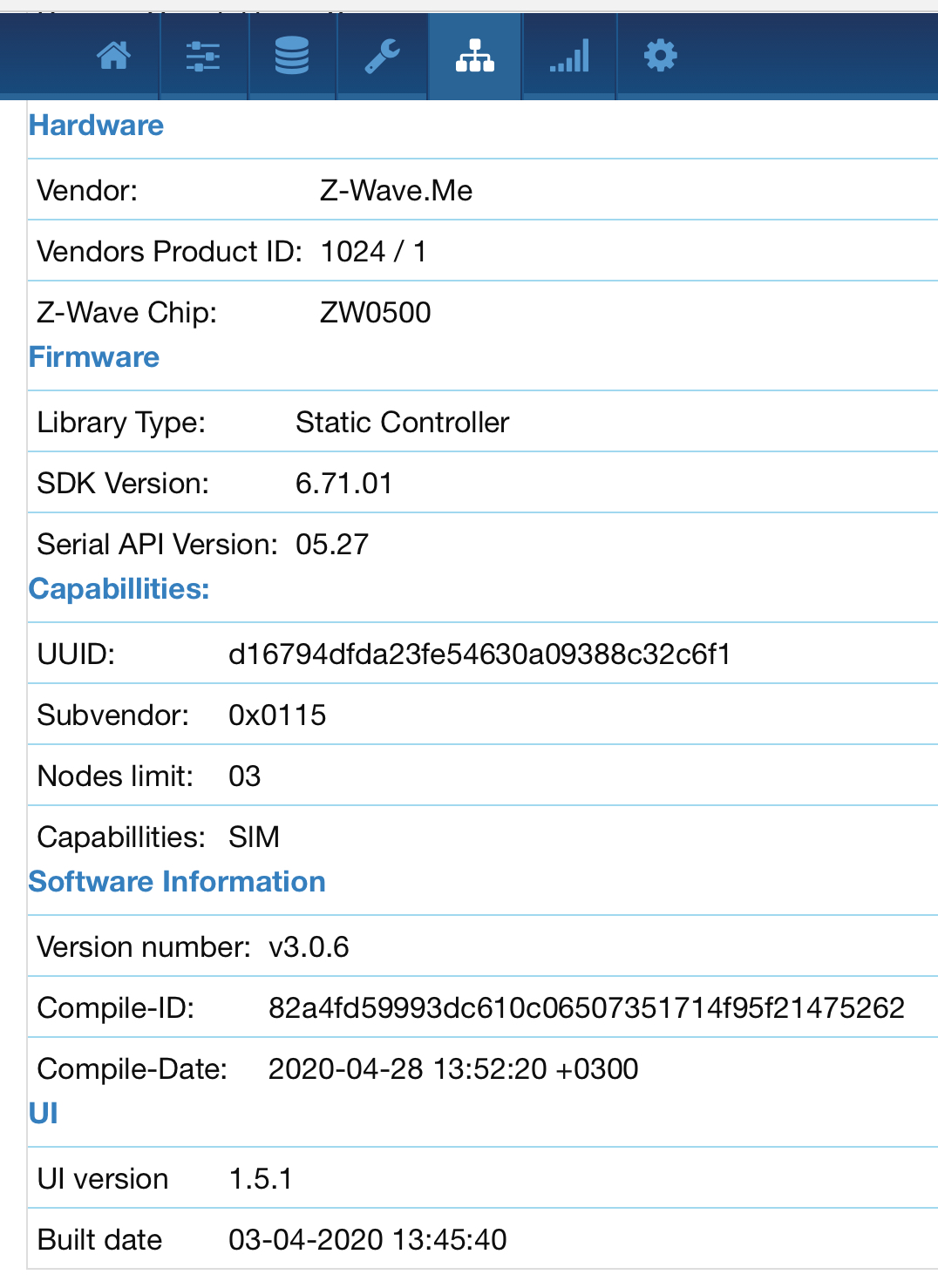

покажите Controller Info или лог.

Post by NorthLuc »
Re: Ошибка с привязкой лицензии
У вас демо лицензия загружена. Пришлите номер лицензии, мы проверим (в личку)
