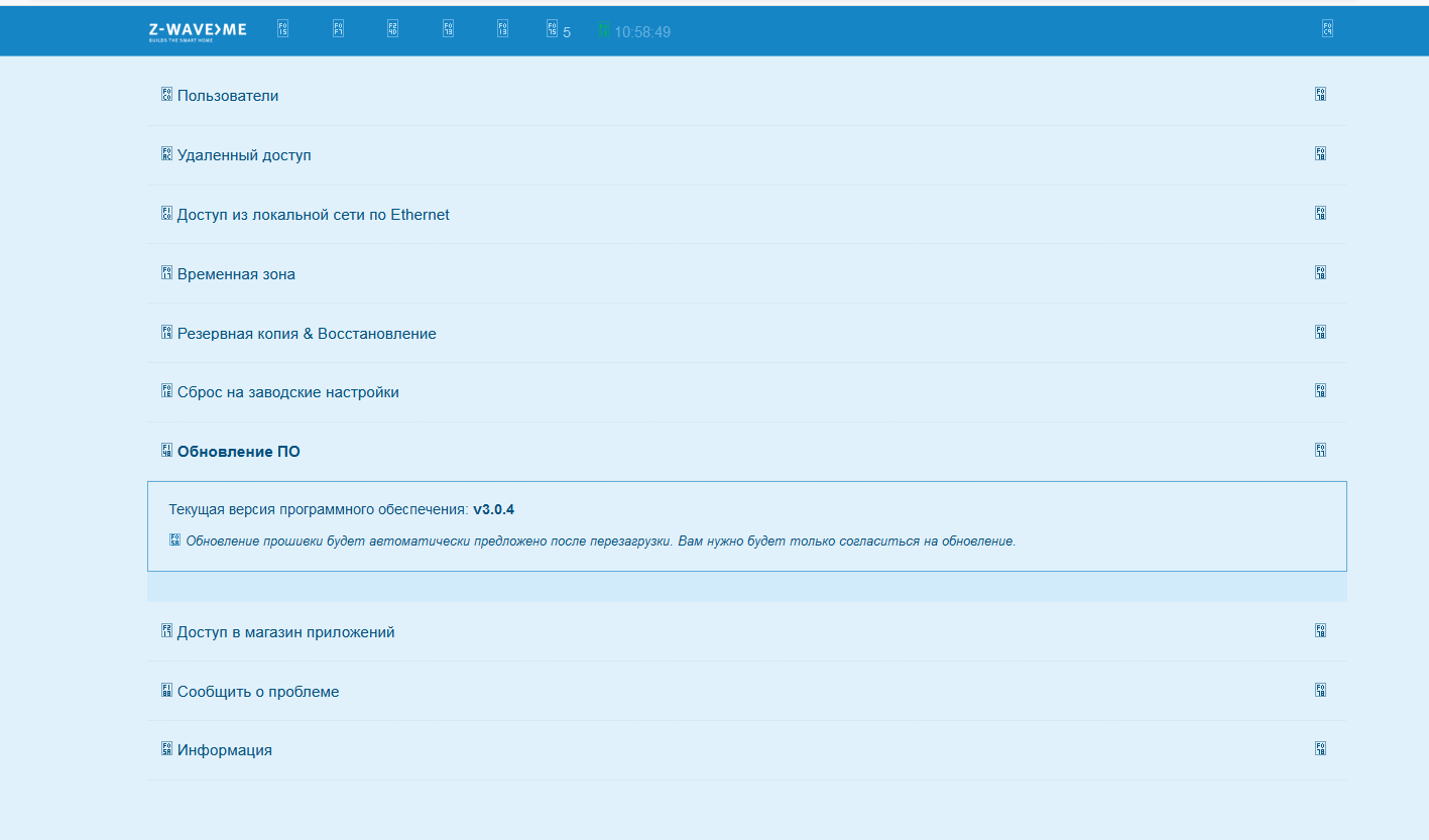

Добрый день! После обновления устройства Z-Wave.me hub на v3.0.4 исчезли изображения в web интерфесе.
Сброс на заводские установки (несколько раз), очистка кэша браузеров не помогают.
Подскажите как можно вылечить?

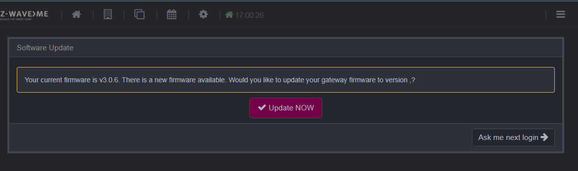

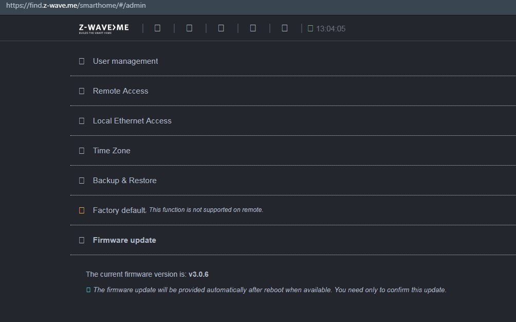

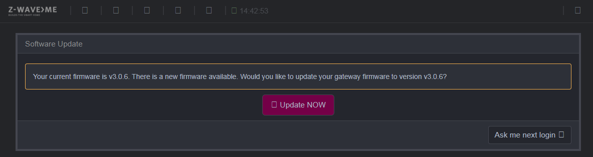

По прежнему предлагает обновится с 3.0.6 на ?

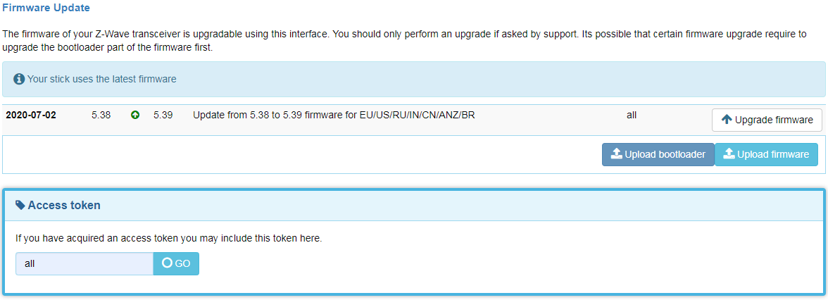

Ну и контроллер, если ввести тэг all, тоже предлагает
Стоит ли обновлять последнее?

Первое не должно предлагать. Проверим.
А обновиться до 5.39 стоит. Там какие-то фиксы есть
