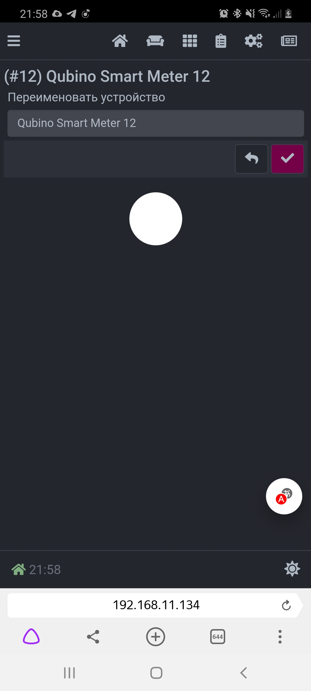

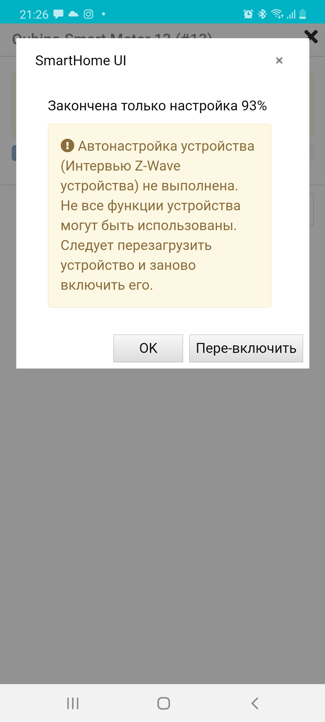

Не получается подружить эти устройства.
Добавляется в сеть в автоматическом режиме, название отображается, а настроек нет
При попытке обновить настройки выдаёт
Передобавлял нпсколько раз.
Куда копать?

Результаты принудительного повторного интервью
Основной блок:

    interviewDone: false (18:49)
Блоки с ошибками:

Re: Z-wave.me hub и Qubino Smart Meter
Это усьройсн глючное. Для него прошивка есть, решающая проблему
eckosis
Posts: 7
Joined: 21 Nov 2020 21:54
Post by eckosis »
А ссылку на прошивку можно?
Не могу найти её нигде.
А контроллер фейлится при автоматическом обновлении.
Если в Z-Way v3.1.1 не показывает в списке во вкладке обновления прошивки, то официальной у нас нет - нужно запрашивать у Qubino. Но один клиент точно тестил и говорил, что всё стало лучше после обновления
