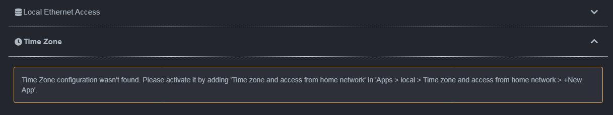

Добрый день!
После обновления до 3.2.0 заметил такую надпись в меню Settings/Local Ethernet Access и Time Zone
Но выполнить это невозможно т.к. приложение уже установлено и кнопка +Add App (а не +New App) не активна.
Можно зайти в настройки установленного приложения и там поменять значения но желанная перезагрузка после применения параметров не происходит, а ведь для хаба это единственный способ удаленной перезагрузки.
Как можно это поправить?
Re: z-wave.me HUB Пропали настройки локального доступа по сети
Сможете доступ дать в суппорт? Мы проверим.

Есть ли какая информация по этому вопросу? У меня точно та же проблема на таком же устройстве…

Повторил
Проблему нашли, поправим в следующей версии
