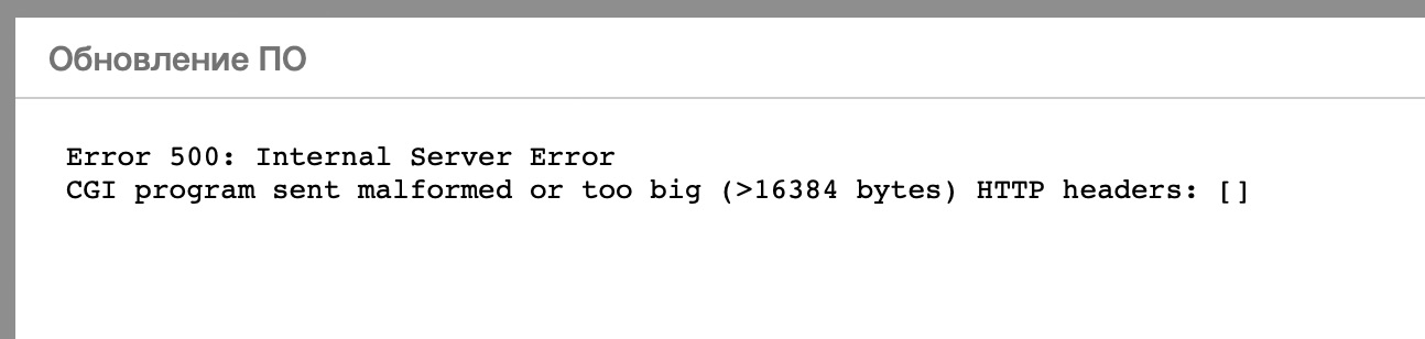

При попытке обновления возникает следующая ошибка:
Копия Error Update Zwave.jpg (38.82 KiB) Viewed 18003 times

Почистил куки в Сафари, пробовал в чистом, новом Хроме. Ошибка осталась.

Теперь ошибки, как таковой нет, просто пустое окно, без какой-либо информации или действия.
Через терминал не пробовал, подскажите как?

Сделал по статье на help.z-wave.me - все получилось, обновился!
Ради интереса зашел в окно обновления на новой версии - выдало снова ошибку как в начале данной ветке...
