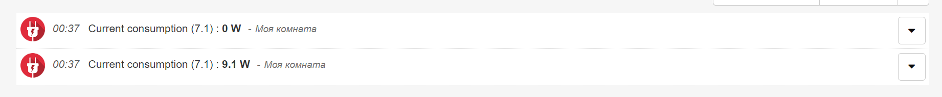

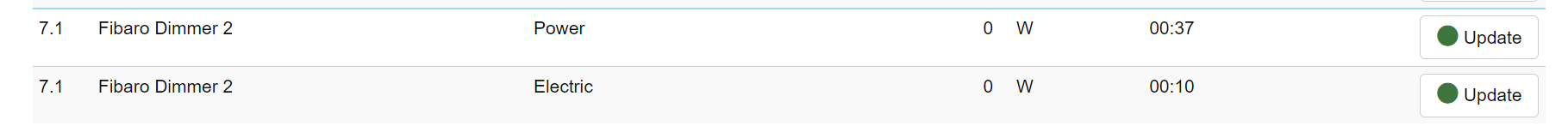

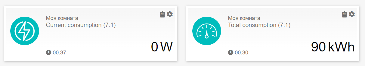

Нашел аналогичную проблему на английской ветке форума https://forum.z-wave.me/viewtopic.php?f ... 1&start=10.
Собственно проблема в том что нет событий от девайсов с типом Meter, которые считают общее потребление энергии за время прошедшее с последнего обнуления. В моем случае это Fibaro Dimmer 2 (FGD-212) и NEO CoolCam Wall Plug (NAS_WR01Z). У диммера также есть девайс с типом Power, который считает мгновенное потребление энергии в ваттах, от него события приходят. У кулкама все 4 девайса (вольты, амперы, ватты и кВтч) имеют тип Meter, однако события не приходят только от последнего, т.е. квтч. Проблема в целом точно такая же как по ссылке выше. Это баг или нужно копаться в настройках самих устройств?

Нашли проблему. В будущей версии Z-Way будет исправлено. Сейчас можете вручную удалить одну строчку кода и перезапустить z-way, после этого будут приходить уведомления от всех устройств с типом Meter.
В файле:
/opt/z-way-server/automation/modules/InbandNotifications/index.js
удалить строку:
if (devProbeType.indexOf('meterElectric_') !== -1) return;

Спасибо, события появились.
