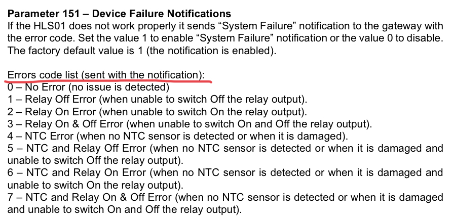

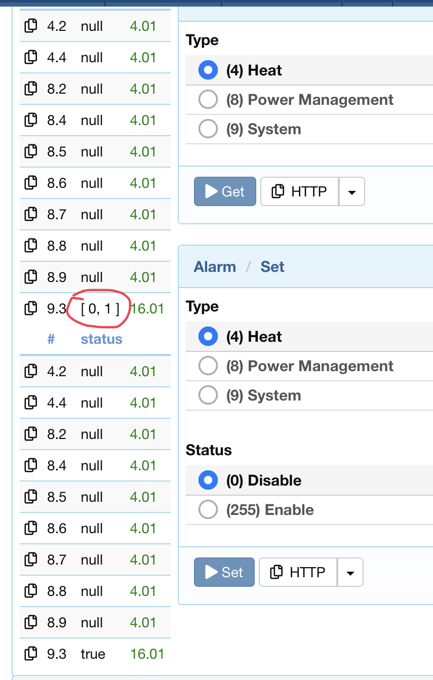

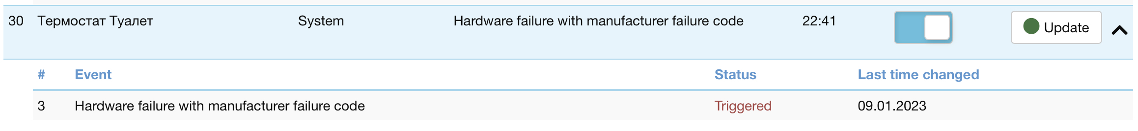

Еще вопрос: некоторые уведомления присылают значение - можно ли где-нибудь увидеть это значение, кроме как в Zniffer-е?
Heltun впал в System Failure - пришлось читать SDS13781 Z-Wave Command Class Specification и hex-калькулятор использовать, чтобы получить код ошибки. Совсем не user-friendly :)
Хотя проблема была важная: ошибка включения реле на термостате обогревателя...
Posts: 7650
Re: Ручное отключение Alarm
В новой версии это уже есть
