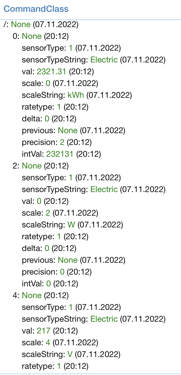

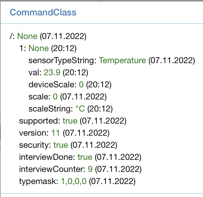

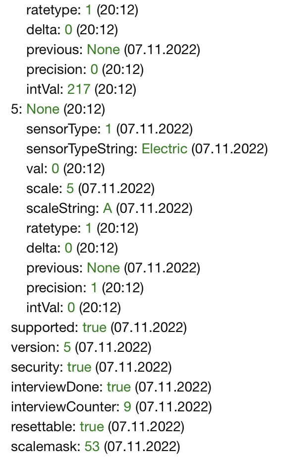

На примере Heltun HE-HLS01: command class "sensor multilevel" содержит 1 элемент: "temperature", а command class "meter" содержит 4 элемента "Elecric" (kWh, W, V и A), однако в экспертном интерфейсе в меню "Sensor" находится 4 элемента: температура, W, V и A, а в Meters - только kWh:
CommandClass SensorMultilevel:
CommandClass Meter:

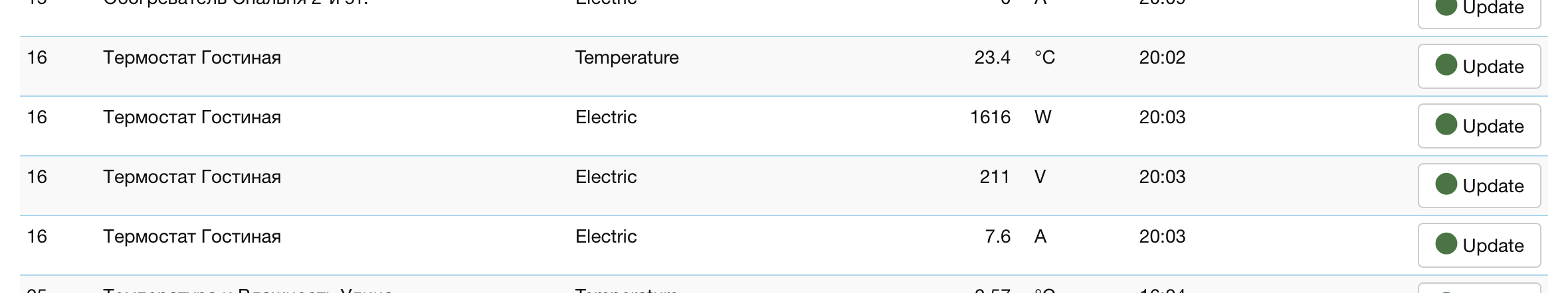

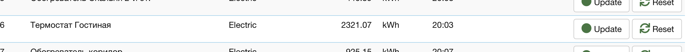

Меню Sensors:
Меню Meters:
С остальными устройствами тоже самое. Например электросчетчик Qubino: у него вообще нет класса команд Sensor - только Meter, однако половина параметров находится в меню Sensors, а другая половина в меню Meters - вся история забита событиями "датчиков" этого электросчетчика.

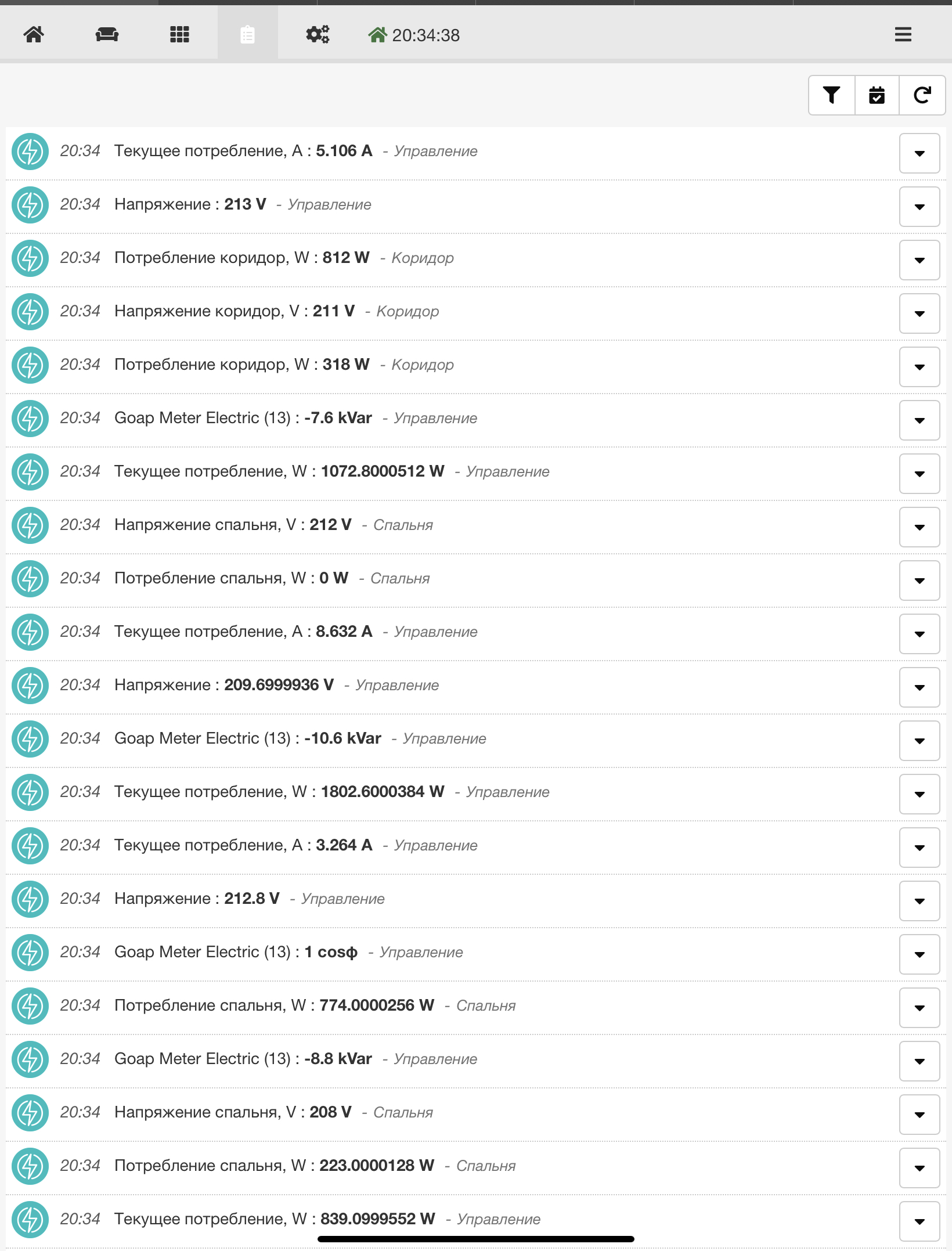

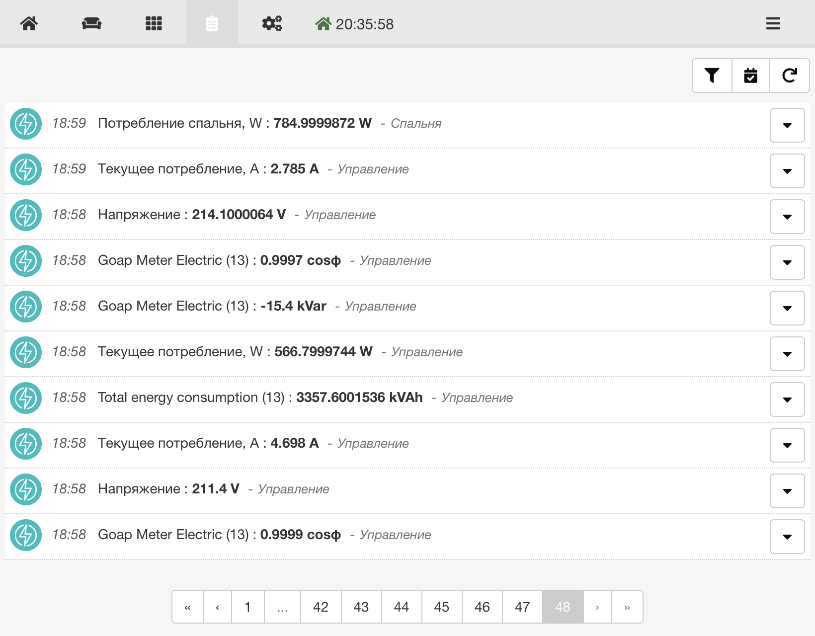

Просто пример:
А это 48-я(!) страница -всего 1.5 часа(!!) разница
Даже не знаю, какая аналогия вернее: спам или ddos? ))

... или неправильная настройка? Если Вам не нужны эти значения, то, может, отключить/сократить их отправку на самом устройстве? И сети получше житься будет.
Лично мне кажется вполне полезным отображение приходящих с устройства данных, какими бы они ни были. А если какие-то не нужны - их можно скрыть через стрелочку справа

С настройками разбирался, все лишнее отключил - теперь 5 часов глубина истории. Но это все равно очень мало!
Да и не получится все отключить: meter он на то и meter, чтобы периодически посылать информацию. Думаю, важно то, что я описал выше - некоторые Meters перепутаны с Notfications. И некоторое время назад было все нормально.
В любом случае можно было бы расширить глубину очереди команд - современные системы хоть миллион записей могут хранить...

Касаемо "перепутанных" счётчиков, у нас концепция такая: счётчик - это то, что суммируется, датчик - это мгновенное значение.
Однако в Z-Wave в Meter запихали датчики тоже, а потом продублировали их и там, и там. Мы у себя их уже лет 10 как раскладываем по физическому смыслу. Так что тип корректный.
Что касается попадания в события, то счётчики ранее не попадали (нам казалось, что счётчик не надо туда складывать), но пользователи на это жаловались. Вы всегда можете скрывать собятия конкретных устройств.
И конечно, если не нужны данные, точно надо отключить!

Но тогда возвращаемся к первому вопросу: Можно ли как-нибудь увеличить количество событий, отображаемое в истории событий?
Ибо все отключать нет возможности - некоторые метеры все таки нужны - но они реально забивают журнал событий.
И их скрытие никак не увеличивает глубину журнала - скрытие действует всего лишь как фильтр.
