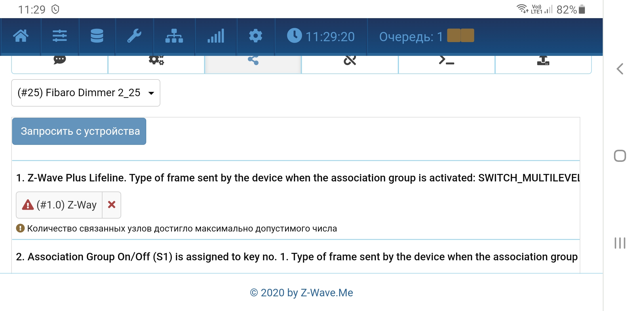

Re: не изменяется состояние диммера в интерфейсе
Видно, что отчёты приходят, но с 1 на 1 канал.
Точно Group #1 содержить 1.0, а не 1.1?
[2022-10-31 09:34:13.818] [I] [zway] Node 25:0 CC Security: passing decrypted packet to application level: [ 60 0d 01 01 26 03 63 ]
[2022-10-31 09:34:13.818] [E] [zway] Node 25:0 CC MultiChannel: Channel 1 not found on controller.
OlegA
Posts: 5
Joined: 30 Oct 2022 18:26
Post by OlegA »
Скрин
