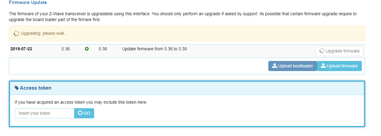

Как и анонсировали обновление появилось в expertUI. Оно даже пытается установиться, но не получается. После обновления страницы обновление предлагается вновь. При этом отвязались все устройства. Изменился Home Id.

HomeId никак не мог измениться при обновлении. Вы точно полный сброс хаба не делали?

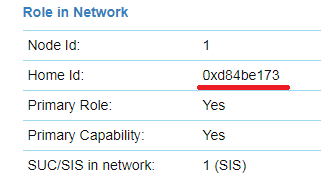

Нет, не делал. Я запускал установку удаленно, с работы. При полном сбросе потребовался бы wi-fi. Я про home id который на картинке
Re: Обновление Popp Hub
Он не мог измениться, т.к. обновление хаба не касается никак чипа Z-Wave. Или у Вы ещё обновили с 5.03 на 5.36?
У вас вообще версия самого Z-Way не обновлена - v2.3.8-8-g695863d вместо v3.0.0

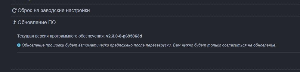

Текущее состояние версий как в первом посте. Может я не там все это делаю? Обнову ставлю тут:
Как обновить Z-WAY? В его оболочке тихо ...
И как вообще правильно перегружать HUB? Я умею только подтверждением временной зоны.

Еще размышления вслух: для перехода на z-way 3 в razberry нужно обновить систему. На HUB стоит openwrt к которой у меня нет доступа. Может ее тоже надо обновить?
Она обновится вместе с Z-Way. Именно поэтому тут другая система обновления - вся ОС перезаливается
