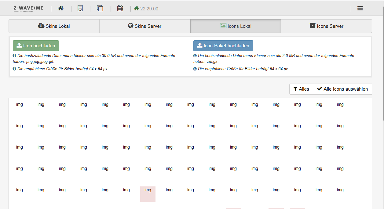

Also die Regeln gehen jetzt, aber ich habe keine Icons mehr !!!!
Ich hätte mir nie träumen lassen, dass ein Backup-Restore mich so lange beschäftigen kann :evil:
Ursache: alles unter /opt/z-way-server/htdocs/smarthome/user/icons/*.* wird wohl auch nicht gespeichert / restored. Die Icons Packs kann man aber nicht nochmal runterladen, da sie in der Oberfläche als bereits downgeloaded angezeigt werden...
Ich habe das "Glück", alles von meinem alten System kopieren zu können, aber wenn jemand das Backup tatsächlich auf Grund eines Ausfalls benötigt, ohje... :?
