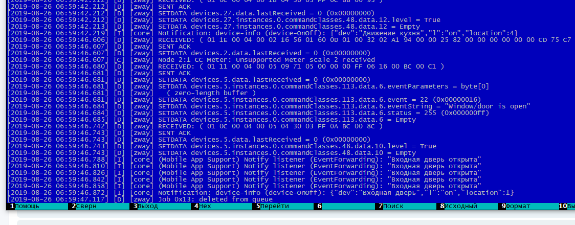

Может и не бывает. Вот последние записи лога
Все, система рухнула.
Все работает, веб сервер, sql, телеграмм. Не снеслось ничего, только z-way.
